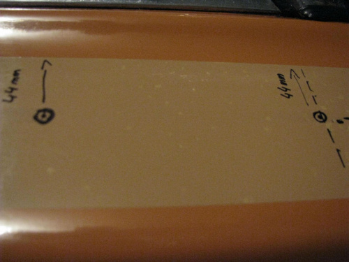

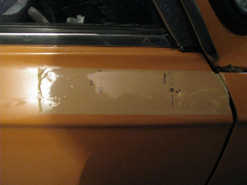

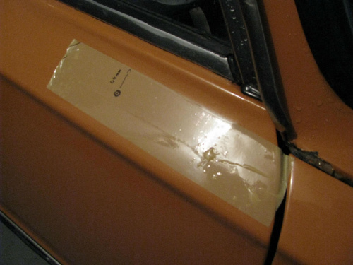

Zacząłem od dokładnego wymierzenia otworów na przyklejonej na drzwi taśmie (żeby można było po niej malować i wiercić a potem zerwać przed montażem lusterek.

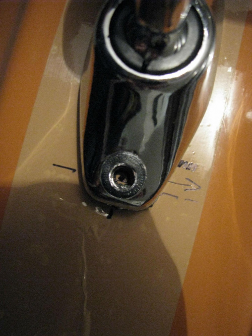

Moja rada jest taka: przykładamy miarkę (ważne żeby była giętka) do zbiegu skośnej ramy okna ćwiartkowego i dolnej listwy chromowanej i odmierzamy 44 mm w dół, prostopadle do linii dolnej listwy szyby. ten punkt to nasz pierwszy, przedni otwór. przykładamy stopę lusterka i wstępnie zaznaczamy położenie drugiego otworu, zdejmujemy lusterko i odmierzamy w identyczny sposób 44 mm od dolnej listwy szyby ale na wysokości zaznaczonego już wstępnie położenia drugiego otworu. przykładamy jeszcze raz lusterko i odrysowujemy okręgi w miejscu wiercenia.

Chwytamy w ręce wiertarkę, wiertło 8 mm i jazdaaaa!!!!

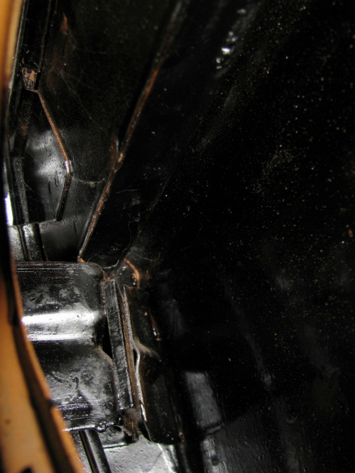

Po ok 2 cm odwiertu natrafiamy na coś, czego tam nie powinno być ;) ;) ;) - belka wzmacniająca drzwi.
Oto ta belka cholera jedna...trochę słabo widać bo moje drzwi wewnątrz są meeeega czarne ale jak się przyjrzycie to widać ukośnie biegnącą belkę w prawym górnym rogu zdjęcia

Nie przejmujemy się wiele i uważając aby nie poszerzać otworu w poszyciu (wiercimy pod kątem do belki) stanowczo napieramy na wiertarkę aż do pełnego sukcesu!!! :mrgreen:

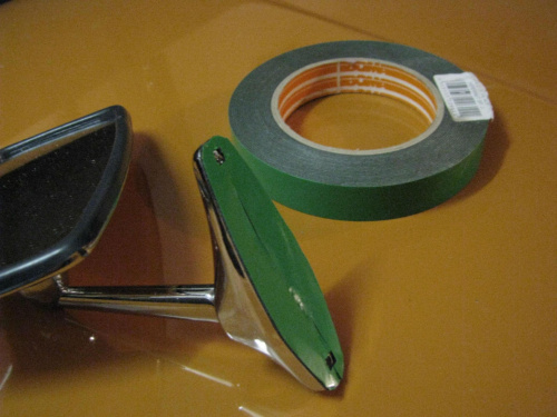

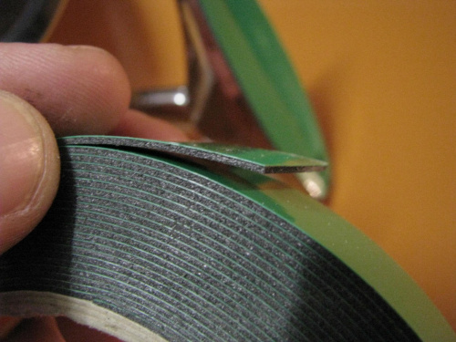

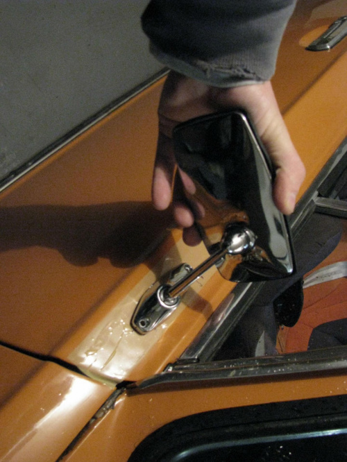

Ja, nie mając fabrycznych podkładek i nie chcąc robić rzeźby z g....na :lol: postanowiłem dociąć uszczelkę pod nogę z pianki dwustronnie przylepnej. Dałem 2 warstwy (ok 3 mm, po dokręceniu ok 1 mm) i myślę, że żadna woda tam się nie dostanie a nie wystaje to zbytnio poza obrys nóżki.

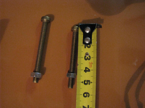

Śruby co najmniej 55 mm z ładnym łebkiem ;) ;) bo będzie go widać.

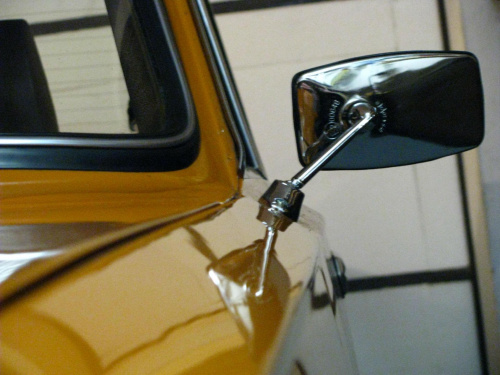

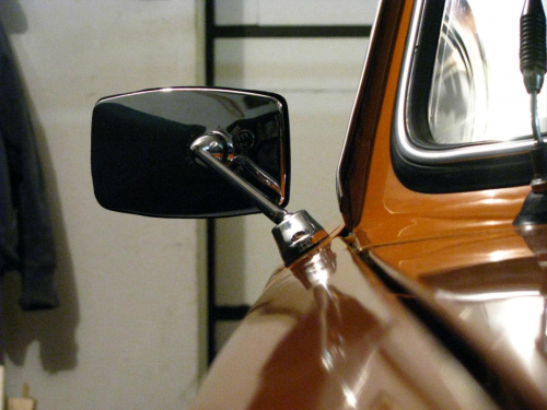

Po skończonej robocie montujemy tapicerkę drzwi, przechodzimy do przedniej części pojazdu, otwieramy słusznej marki napój chmielowy i napawamy się takim widokiem... :mrgreen: :mrgreen: :mrgreen:
