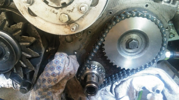

Dzisiaj rozebrałem ponownie rozrząd celem weryfikacji. Sprawdziłem ustawienie znaków bo nurowało mnie położenie końcówki wału korbowego.
Wczoraj kolega wymieniał rozrząd w swoim fiacie i po ustawieniu znaków wał ustawiony jest na wprost (pionowo).
U mnie po ustawieniu znaków wał jest minimalnie pochylony. Czy ma to jakieś znaczenie?
Obrazek
Obrazek

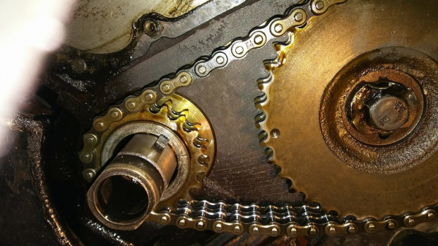

Na zdjęciu poniżej końcówka wału ustawiona jest "pionowo" a znaki się nie pokrywają.

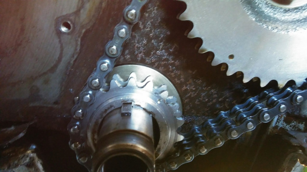

Zasugerowano mi, że mogłem kupić wybrakowane koło ze źle wybitym znakiem.

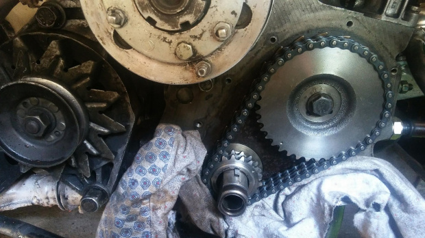

Takie było ustawienie znaków na starym rozrządzie przed wymianą
Obrazek

Masz przestawiony łańcuch o jedno oczko i dlatego masz przestawienie, klin musi być pionowo.
koła napędowe stare i nowe są takie same, w tych samych miejscach jest kanałek i znak.

Wał musi być w pionie a regulujesz kołem wałka rozrządu wraz z łańcuchem. Znaki powinny być ustawione względem siebie i w osi wałów, rozrządu i korbowego. Wał korbowy traktuj jako punkt wyjściowy
Małe koło zębate jest takie same jak stare, ponieważ jest taki sama ilość zębów pomiędzy znakiem a kanałkiem.
Po założeniu wykonaj dwa lub cztery obroty wału korbowego aby sprawdzić czy znaki się ponownie pokrywają
