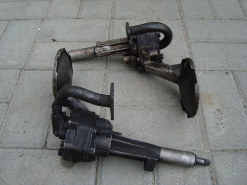

Znalazłem w sieci zdjęcie ,na którym można porównać obie pompy, oraz sposób przerobienia rurki,który umożliwia zastosowanie wydajniejszej pompy olejowej z silnika poloneza do 115/116c. ;) .

Postprzez Popielaty » 1 paź 2014, o 18:32
o o o! :o Właśnie, niech Ci Bóg w dzieciach wynagrodzi. Jak założę w swoim, to zrobię mały poradnik na forum.

Postprzez krol1313 » 1 paź 2014, o 18:47
Przydało by sie....
ogólnie wiadomo że ma większy wydatek tłoczenia.....
Ale jak zachowuje się magiczne PRESS po zamontowaniu pompy z PNa do 115c?
wiadomo że w silniku z Poloneza kontrolka gaśnie w momencie ( nie ważne czy zimny czy ciepły), a w 115c gaśnie jak zimny, jak mocno rozgrzany świeci dosłownie 2, 3 sekundy po odpaleniu).

Postprzez Popielaty » 1 paź 2014, o 19:16
Pompy z Poloneza też lubiły nawalać i na zimnym silniku huczały. Ale fakt, że dają dwa razy więcej oleju, przy tym samym ciśnieniu. Jedynie na co muszę zwrócić uwagę to na idealne uszczelnienie silnika, bo jak zacznie sikać, to wszędzie. Teraz mam dylemat jaki olej wlać. Jakiegoś sikacza, czy gęścizne... :roll:

Postprzez krol1313 » 1 paź 2014, o 19:49
Popielaty napisał(a):Pompy z Poloneza też lubiły nawalać i na zimnym silniku huczały. Ale fakt, że dają dwa razy więcej oleju, przy tym samym ciśnieniu. Jedynie na co muszę zwrócić uwagę to na idealne uszczelnienie silnika, bo jak zacznie sikać, to wszędzie. Teraz mam dylemat jaki olej wlać. Jakiegoś sikacza, czy gęścizne... :roll:
hmmmmm ciężko powiedzieć, praktycznie miałem 5 polonezów i w każdym na zimnym pompa dawała taki gwizd....
teraz mam 15w40 mienral castrola hmmm rzadki...... bynajmniej lepszy jak lotos, u mnie rzyga z uszczelki pod misą czyli norma.

Postprzez BORYS » 1 paź 2014, o 21:35
O jakim gwizdaniu mowisz?
W mojej Montanie tak bylo, po odpaleniu silnika cos buczalo (wylo) przez moment, podnosilo tonacje az w koncu ucichalo. Nie bylo reguly czy zimny, czy cieply, jednak z czasem to sie zaczelo juz nawet ciagle wycie w czasie jednostajnej jazdy.
Jesli mowimy o tym samym wyciu to powiedzcie, jak temu zaradzic?

Postprzez Popielaty » 1 paź 2014, o 22:16
Tak, jest to takie wycie. Z tego co czytałem to podobno każdy Polonez tak ma. :D Ale wyczytałem na forach, że prawdopodobnie dźwięk pochodzi od płyty dzielącej smok, a zębatki. Ma tam wycięte otworki w celu łożyskowania zębatek i kiedy one się kręcą to wtedy wydają takie wycie. Podobno wymiana płyty na tą z Fiata (gładką) niweluje to wycie i uszczelnia pompe.

Postprzez ppfso » 18 wrz 2015, o 10:05
Obrazek
Porównanie pompy silnika 125P I POLONEZA , zdjęcie zapożyczone z sieci .
