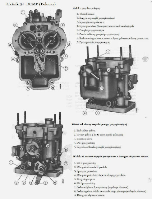

Silniki 1300/ 1500 (116.C, 115.C)
Obrazek
Silniki Poloneza
Obrazek
Obrazekcreated by picasa2html.com
Jak regulować wolne obroty:
Obrazek

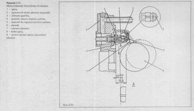

Regulacja pływaka w silniku Poloneza:
Obrazek
Regulacja pływaka w silniku fiatowskim:
Obrazek
Pływak reguluje się ustawiając pokrywę pionowo tak żeby pływak zwisał. Chodzi o to żeby amortyzator kulkowy nie był wciśnięty za mocno. Wymiary podane są bez uszczelki Jako przymiar można użyć wierteł o określonych wymiarach. Zasadniczo nie powinno uwzględniać się zgrzewu, ale to jest tylko około 0,3 mm o które obniży się górny poziom, więc nic złego się nie stanie. Regulację przeprowadza się przyginając blaszki. Jedną opierająca się o iglicę drugą o oprawę zaworu. Ważne jest precyzyjne ustawienie górnego poziomu paliwa, tak żeby pokrywa nie była bliżej niż te 5 i 8mm.
Jest to stary gaźnik poloneza (przed 86) Nie różni się od fiatowskiego, prócz powrotu paliwa i napędu II przepustnicy:
Obrazek
Główne elementy są takie same w każdym gaźniku.
Obrazek

Teorie już poznaliśmy a teraz może ktoś podpowie jak dobrze ustawić gaźnik by fiacik był Ekonomiczny, ale nie koniecznie przymulony. Jaki dysze macie założone i jak ustawiony pływak?
Avatar użytkownika
jureczek
Forumowicz
Posty: 179
Dołączył(a): 26 lut 2012, o 13:57
Lokalizacja: Kraków
Re: Gaźnik dane regulacyjne i zapytania.
Postprzez arnold » 20 kwi 2012, o 20:52
Seryjne. To co zastosowano w FSO w silnikach poloneza po 86 roku to jest padaka. Próbowano zubożyć nastawy i mamy dziury w gazie i takie inne rzeczy.
Jedynie co to można zwiększać zużycie.
Moje zalecenia to dla silników 1,5 AA i AB ustawienia jak w 115C. Czyli rurki emulsyjne f30 i niezbyt wielkie dysze hamujące. Pływak pozostawiłbym bez zmian choć są opinie żeby regulować w gaźnikach poloneza na 6mm zamiast 8.
