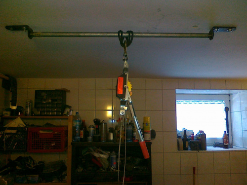

Ja zrobiłem coś takiego:
Obrazek
Dwa zawiasy od drzwi do stodoły, metr rury bez szwu, duża szekla (zamiast paska klinowego), wyciągarka ręczna. Koszt całości ~ 100 zł, wszystko kupione w Castoramie.

milion razy lepsza i w podobnej cenie jest przekładnia łańcuchowa, silnik się wyjmuje jednym palcem i sama blokuje więc nie ma żanego dźwigania ani ryzyka że coś spadnie ;) u mnie przyczepiłem do krokwi dachu w garażu :)

Postprzez mardom89 » 9 paź 2012, o 14:29
Duzo ciezszych rzeczy wyciagalem takimi lancuchowymi wyciagarkami. 2 litrowka z lodki szla jak po masle podczepiona do rury podobnie jak na zdjeciu Marcina125p, takze polecam takie lancuchowe urzadzenia. Tylko lancuch sie placze i trzeba uwazac zeby nic nim nie obic
