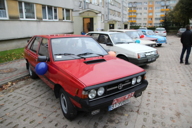

OLO mam troszkę starszego .......
No bo i ja jestem starszy :lol:

uuu patrząc na zdjęcie Łomża ul. Reymonta 5 8-) 8-)
