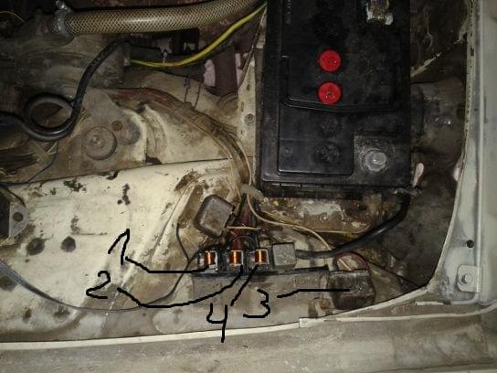

Dobra dzis trochę posmyrałem i tak z moich napraw wynikło ze po włączeniu świateł krótkich świeci się aby prawe światło a po włączeniu długich dwa prawe. We wszystkich lampach żarówki dwuwłóknowe.
Przełącznik nr1 po jego załączeniu świeci sie prawe światło mijania.
Przełącznik nr2 po jego załczenu świeci sie prawe światło długie w dwóch kloszach.
I pytanie ten przełącznik nr 3 i 4 to jest tez od świateł ?
Obrazek
Bezpieczniki sprawdzałem miernikiem tez czy przejscie maja i tam jest ok

Masz nieźle porobione w instalacji, nie powinieneś mieć tych dużych. Nie przełącznik tylko przekaźnik. 3 i 4 są od innych odbiorników np. szyby lub klaksonu.
Sprawdź czy od przekaźnika świateł drogowych nie spadł przewód odpowiedzialny za zasilanie tej strony która Tobie nie świeci. Mógł zostać wypchnięty z kostki przy wkładaniu, lub sam się obluzował.

Postprzez fulekm » 19 kwi 2014, o 15:57
to znaczy tak ten jednen duzy przekaźnik jest od klaksonu i ten mały czarny ostatnio po prawej tez od klaksonu bo po zetkneciu ich trabi :D
Do Lewych świateł wgl nie dochodzi napiecie. Moim zdaniem to jest cos z tymi przekaźnikami. Po świetach kupie nowe i sprawdze.

Postprzez fulekm » 19 kwi 2014, o 16:03
Zle chyba odczytałeś to zdjecie. Te dwa małę przekaźniki sa od świateł co sa zaznaczone 1 i 2.
3 i 4 nie wiem od czego sa. a jeden mały przekaźnik na końcu od klaksonu i jeden duzy tez od klaksonu

fulekm napisał(a):to znaczy tak ten jednen duzy przekaźnik jest od klaksonu i ten mały czarny ostatnio po prawej tez od klaksonu bo po zetkneciu ich trabi :D
Wróć...
Jeśli jedna strona Ci działa to przekaźnik jest OK, jest jeden na komplet świateł!
Poczytaj se w necie jak one działają! W tych przekaźnikach masz 2 wyjścia na zasilanie świateł i na jedno nie dochodzi zasilanie. Jeśli na bezpiecznikach jest zasilanie to znaczy że za bezpiecznikiem jest przerwa. To znaczy że przekaźnik działa jak natura chciała.
Najszybciej wypiął Ci się przewód w skrzynce bezpieczników za tym bezpiecznikiem.

Postprzez bruns » 19 kwi 2014, o 16:59
Fulken , czy sprawdziłeś czy jest napięcie na 3 i 4 bezpieczniku , tak jak kilka pieter wyżej prosiłem , czy nadal masz zamiar snuć teorie o przekaźnikach ?

Postprzez arnold » 19 kwi 2014, o 17:03
Przejście sprawdzał. Ale czy tam jesy 12V?

Postprzez fulekm » 19 kwi 2014, o 17:38
sprawdzałem jest 12. i przewody w skrzynce tez sa dobrze powpinane.
