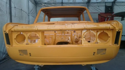

Postprzez EmilQ » 1 wrz 2018, o 22:45
Siemanko.
@ceva
do posta wczesniej: W bagazniku jest delikatnie prysniety baranek, ale jak zobaczysz na zdjeciach jest nie widoczny pod kolorem.
1. Jeżeli chodzi o wypustki na pasie przednim, to sprawa wyglada tak ze prawdopodobnie zostaly usuniete przypadkowo, gdyz pas przedni byl od innego fiata. Możliwe ze zostaly wyciete przy wycinaniu pasa z innego auta. Szczerze nie mam zielonego pojecia, ale nie przeszkadza to ze ich nie ma.
2. Druga sprawa to błotniki. Nie były przerabiane. Zakupilem je, i odrazu zostaly wysłane do blacharza, całkiem mozliwe ze to sa rzemieslnicze wyroby. Najwazniejsze ze pasuja.
Lampe przymierzylem tylko lewa zapomnialem prawej, jakos wylecialo mi z glowy ale w nastepna sobote jade zobaczyc jak postepy wiec zrobie i prawa.
Wiec na temat czy lampa bedzie odstawac nie jestem wstanie ci jeszcze na to odpowiedziec.
Lewa strony pasuje ladnie (moje zdanie)inni moga miec inne.
Najważniejsze..........wkoncu kolor YellowBahama moim zdaniem wyszedł MEGA
A jak wam sie podoba ????
Teraz ostatni etap renowacji, SKŁADANIE :)
Uprzedzam juz pytania odnosnie zdjec. Zdjecia sa robione z 2 roznych telefonow.
Dlatego na jedym jest bardziej pomaranczowy.

Postprzez EmilQ » 2 wrz 2018, o 11:15
wilq1902 napisał(a):Piękny kolor :) Składasz na starych czy na nowych częściach?
Troche nowych troche starych . Jeżeli chodzi o zawieszenie to wszystko nowe.
Silnik przeszedl delikatny remont typu, pompa paliwa, rozrzad, uszczelki, swiece itp.
Elementy zwenetrzne lampy, zderzaki, chormy itp to zostały odnowione lub wymienione na nowe.
