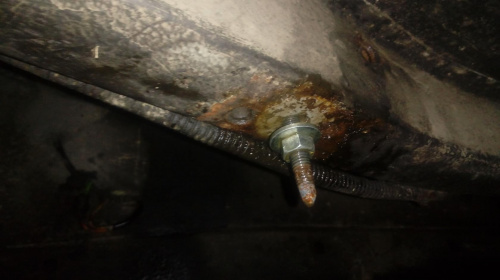

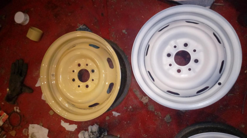

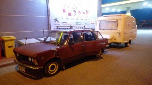

Fiat tydzień przed woodstokiem dostał nowe sprzęgło, podporę wału, krzyżak, kpl wydech od kolektora, rozrusznik, koła, uszczelniacz wału od strony sprzęgła (stary był w dwóch częściach) i kilka innych pierdół o których zapomniałem. Blacharki nie robiłem, nie było czasu i szczerze mówiąc, nie żałuję!
Z problemów przy wymianie był tylko jeden, skrzynia była od nowości nie ruszana (plomba na lince) i przy odkręcaniu urwałem jedną śrubę od mocowania. Ale wymyśliłem taki patent i pomogło.
Obrazek
felgi w budowie
Obrazek
Na dzień dobry rozrusznik okazał się puszką pandory, kręcił idealnie, po złapaniu trochę ciepła odmówił działania co skończyło się walką by wrócić z Zamościa do domu (dzień przed wyjazdem), wrócił stary, co powodowało uśmiech na wielu polskich stacjach, kiedy próbowałem odpalić po tankowaniu.
Silnik jest z... 77 roku, tak na marginesie.
Później zapiąłem przyczepkę i "Ahoj przygodo!" Jakoś to będzie.
I... było. Fiat mimo przeciążenia (co dało się odczuć dopiero dużo później) wolno, bo wolno, przejechał 820km w pierwszą stronę niemal bezawaryjnie, jedynie linka prędkościomierza się poluzowała po 700km i światła przyczepki czasem odmawiały posłuszeństwa.
zajęło to 22 godziny z prędkością 70km/h użycie piątki było niemal niemożliwe.
6osób na pokładzie + Niewiadówka i duuuuuużo bagażu (same akumulatory ważyły ponad 90kg jednak wraz z panelem słonecznym pozwoliły na 12 dni mocnej imprezy)
Na miejscu spotkałem (prawie) miejscowego Fiata, pojeździliśmy sobie na dwa po woodstoku zbierając masę uwagi.

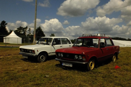

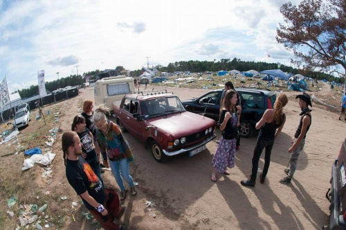

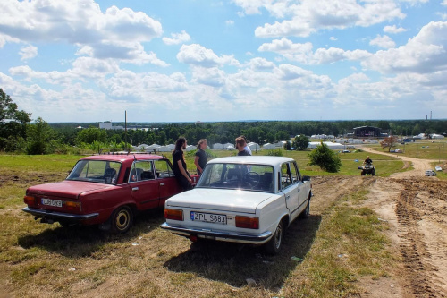

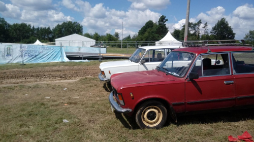

a o to kilka zdjęć:
