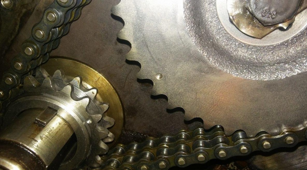

tak, tymi skrzydełkami do bloku.

Rozrząd był nowy markowy ?
Wyciszacz założyłeś na małe koło ?

Wyciszacz? Kupiłem rozrząd w sklepie, który od ponad 40 lat prowadzi części do fiata. To taki zestaw popularny często spotykany na allegro. Wszystko co było w zestawie to założyłem. Jak wygląda ten wyciszacz?

http://allegro.pl/wyciszacz-rozrzadu-fs ... 83326.html
tak wygląda, pierścień gumowy, zakładasz go na małe koło rozrządu między zęby, fabrycznie był a w nowych zestawach rozrządu go nie widziałem, trzeba kupować osobno

Rzeczywiście wycisza układ? Czy wg was to terkotanie może mieć cos wspólnego? Terkocze przy dodawaniu gazu.

Zgadza się. Było coś takiego jak wygłuszacz rozrzadu. Jaki ustrój taka technologia. Jaka technologia taki wygłuszacz.
Tak było.
Ale trzaski i dziwne odgłosy na pewno nie są przez jego brak. Pewno jesteś że to rozrząd ?

obstawiam klawiaturę, na zimnym jest lekki klekot a na ciepłym przy dodawaniu gazu terkotanie. Kolega obstawia na gorsze czyli układ tłokowo-korbowy czyli panewki

Jeśli łańcuch jest nowy markowy... to faktycznie brak wyciszacza nie powinien powodować hałasu.
Nagraj ten dźwięk i zaprezentuj... będzie można coś więcej powiedzieć.
