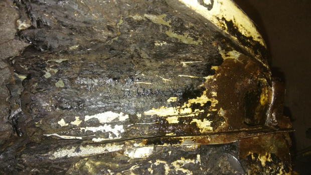

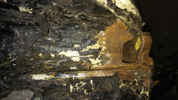

Postprzez Red West_77 » 20 lut 2018, o 23:10
Przy fiacie stale coś się dzieje. Usuwam starą konserwację z wnęk nadkoli co jest bardzo mozolnym zajęciem.
Udało się wyczyścić z grubsza przednie i obecnie czyszczę tylne wnęki kół. Po odkrywce znalazłem taki oto nietypowy otwór za tylną częścią progu/nadkole zewnętrzne tylne. W moim nowszym FSO z 1988 roku tego nie było ale dzisiaj usłyszałem od starego znajomego, że ponoć stare fiaty tak miały. Czy to prawda?
Poniżej zdjęcia tego otworu.
Obrazek
Obrazek
Nadkola zapaćkane były czymś przypominającym lepik do pap oraz bitgumem.

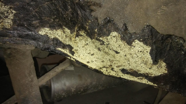

Stan blacharski wnęk jest dosyć zadowalający chociaż użyte do konserwacji środki są archaiczne i z czasem pojawiły się na nich mikropęknięcia. To co usunąłem do tej pory zapełniło 3 reklamówki z biedronki i obstawiam masę łączną z 3 nadkoli na około 15 kg.
Obrazek
na powyższym zdjęciu widać częściowo usuniętą starą konserwację.
