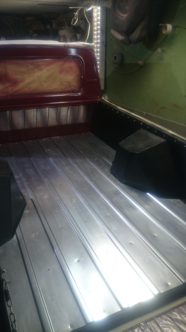

To jest rocznik 1989. Fotki z przed remontu dodam, jak tylko je wgram na komputer. Póki co wrzuce kilka zdjec robionych w trakcie remontu.
Obrazek
Obrazek
Obrazek
Obrazek
Obrazek
Obrazek
Obrazek
Obrazek
Obrazek
Obrazek
Obrazek
Obrazek
Obrazek
Obrazek
Obrazek
Obrazek
Obrazek

a co do elementów blacharki to wymienione zostały : błotniki przednie, przedni pas, tylny pas (przerobiony ze zwykłego), progi zewnętrze, wewnętrzne i podproża, drzwi oraz wszystkie ogniska korozji zostały przeze mnie wycięte i zespawane nowymi blachami. Na zamówienie zostały wykonane nowe tylne błotniki wewnętrzne z paki.

ładnie spasowane blachy. jedyne co mi się nie podoba, to przygotowania do chrom atrapy i jeśli dobrze widzę, poszpachlowane łączenie progu z błotnikiem. to zawsze pęka.
