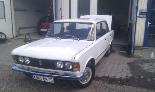

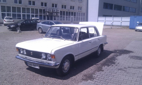

Pierwszy wspólny weekend z 125p. Fiat w święta służył za dupowóz, wczoraj zrobiliśmy szybki wypad z Krakowa do Ogrodzieńca i z powrotem (180 km)
Obrazek
Obrazek
Auto spisuje się bardzo bardzo dobrze, jedynie znikły prawe przednie światła i lewa tylna pozycja - może ktoś da jakaś wskazówkę ?

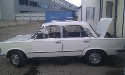

Jak widać na zdjęciu w wolnej chwili zacząłem ściągać konserwę z progów która ukazała zaspawane dziurki montażowe po listwach :)

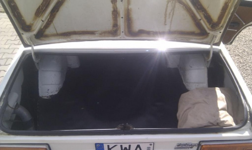

Bagażnik oczyszczony z wszystkich zbędnych rzeczy,
