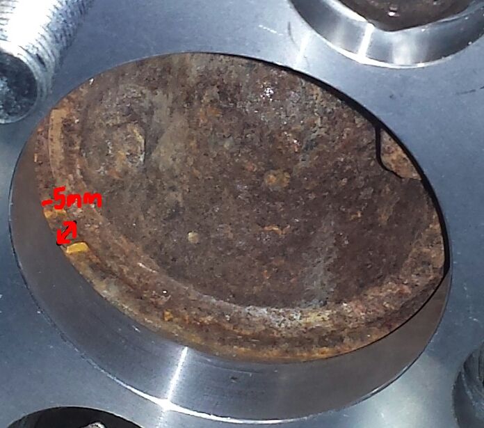

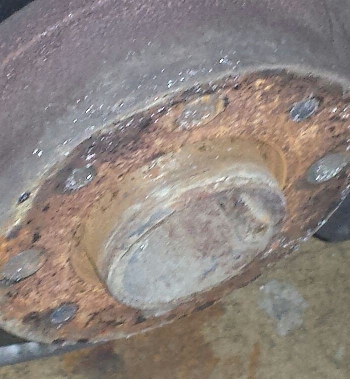

Re: Felgi 15x7 et40
Postprzez arnold » 21 sty 2015, o 09:59
Ile wystaje Ci ten pierścień z tylu na piascie samochodu? 4 mm? To wystarczy, przecież oryginalnie w aucie z tyłu piasta prawie nie wystaje jeśli założona jest stalowa felga. Zrób foto samym piastom.

Postprzez damian1228 » 21 sty 2015, o 16:46
arnold napisał(a):Ile wystaje Ci ten pierścień z tylu na piascie samochodu? 4 mm? To wystarczy, przecież oryginalnie w aucie z tyłu piasta prawie nie wystaje jeśli założona jest stalowa felga. Zrób foto samym piastom.
W tym sęk. Z prawej strony wstaje 15mm a z lewej strony -5mm. -5mm zacząc że jest dziura a nie wychodzi. Na tym zdieciu widac troche ile jest miejsca między adapterem a piastą. Dystanse sa na pewno sciągnięte.
Nie moge dzisiaj tego rozkrecic ale zrobilem zdiecie z prawej strony gdzie wrzystko gra ok i jeszcze zbilrzenie lewej strony.
Obrazek
Obrazek
