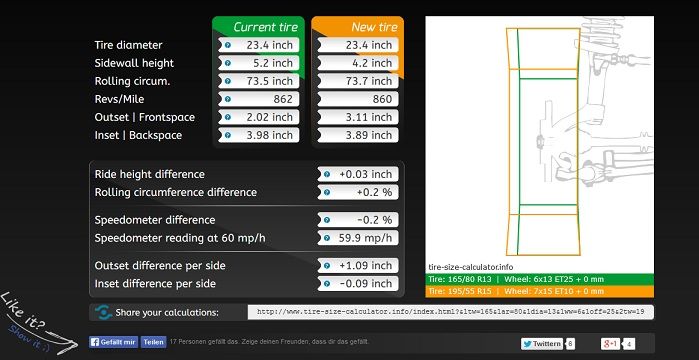

Postprzez damian1228 » 23 gru 2014, o 00:15
Jesli ktos w przyszlosci bedzie szukal tej informacji :
Z moich przeliczen oryginalne kolo ma "et" czy "offset" +25mm od srodka. Aby otrzymac identyczna odleglosc od srodka nadkola (bez dystansow) musi byc kolo 15x7 et +10. Opona na obrazku to 195 55 15. To jest z obliczen matematycznych tylko bo jeszcze nie dostalem kol.
Ta strona do przeliczen to http://www.tire-size-calculator.info/
Obrazek

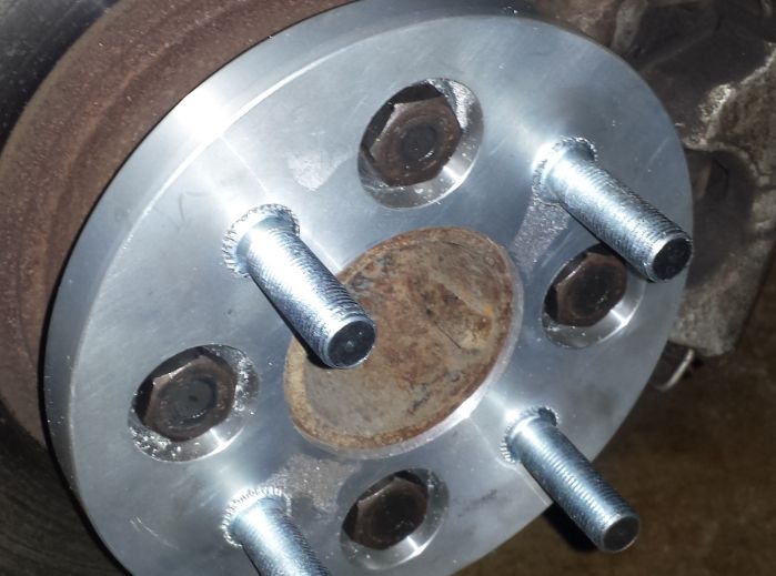

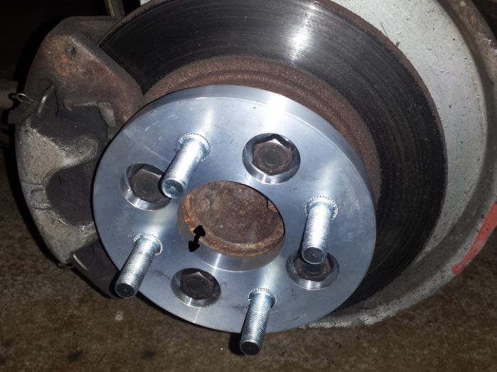

Postprzez damian1228 » 20 sty 2015, o 05:56
Nie rozumiem. Z tylu kolo od kierowcy piasta nie wystaje i ten dystans czy kolo nie siedzi na piascie. Drugie zdiecie jest tez tylne tylko od strony pasazera i wrzysko gra jest piasta i dystans na niej siedzi. :?:
