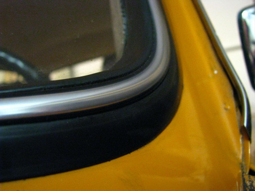

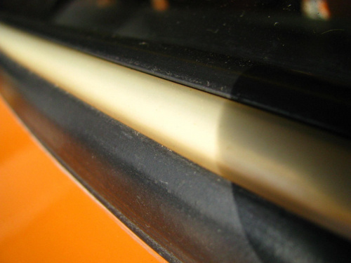

Zaczynamy od zdjęcia chromowanych spinek klina szyby przedniej i tylnej (z przodu 1 szt - na dole na środku, z tyłu 2 szt. w dolnych narożnikach). Wszystkie drobne elementy polecam składać do jakiegoś pudełeczka (np. po margarynie :D )
Obrazek
Następnie podważamy końcówkę starego klina i wyciągamy.
Polecam zaopatrzyć się w nowe kliny jeśli stare są pożółkłe lub matowe.
STARY
Obrazek
I NOWY
Obrazek
(allegro 18-20 zł za 1 szt od Łady NIVA pasują po odcięciu nadmiaru materiału z jednej strony - oddzielny poradnik).

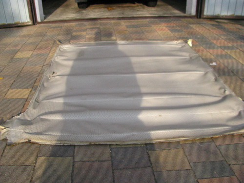

2.) DEMONTAŻ STAREJ PODSUFITKI
Po zdjęciu osłon słupków i wyjęciu szyb zdejmujemy całkowicie, żeby nie przeszkadzały albo częściowo od góry uszczelki wszystkich drzwi, odginając delikatnie blaszki nad lampkami oświetlenia w bocznych słupkach (w zależności od rocznika - opcja), wysuwamy te lampki i pozostawiamy na kabelku "dyndające" ;) .
Jak zauważymy po zdemontowaniu szyb i uszczelek drzwi dookoła rantu dachu jest duuuuuuuużo małych blaszek - spinek trzymających podsufitkę i napinających ją. Delikatnie małym śrubokrętem podważamy je i demontujemy wszystkie pamiętając o odkładaniu do wspomnianego pudełeczka po margarynie :D bo są bardzo ważne przy montażu kolejnej podsufitki.
Fabryczna podsufitka powinna być oprócz wspomnianych blaszek podklejona, co polecam przy montażu nowej!!!

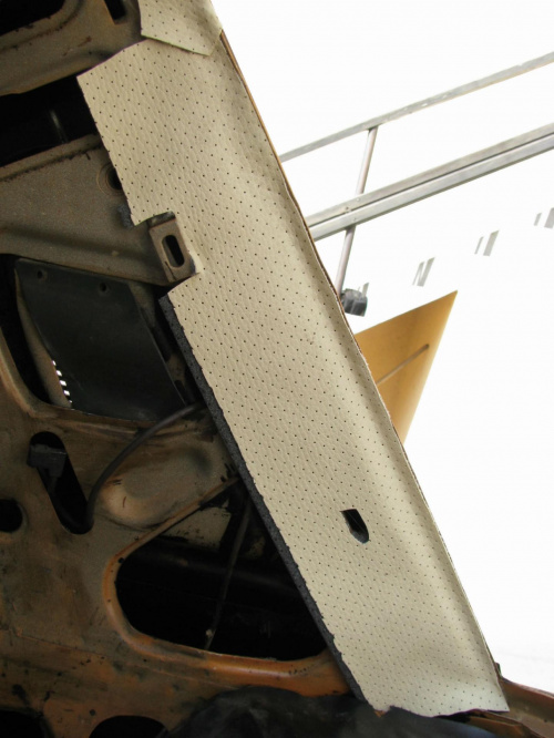

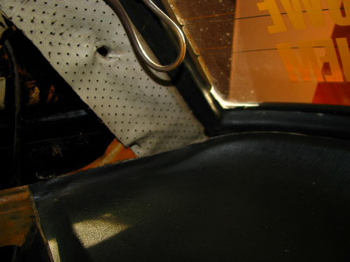

W tym momencie podsufitka trzyma się na 6 metalowych pałąkach, drutach wygiętych w kształt banana z wyprofilowanymi w kolanko końcówkami.
Obrazek
Zaczynając od przodu lub od tyło kolejno przekręcamy pałąki na dół (napięte są wygięte do dachu - obracamy je o 180 stopni do podłogi). Obrócone pałąki nie są już napięte i delikatnie doginając je wyciągamy końcówki z rynienki pod dachem. Na końcach powinny znajdować się plastikowe nakładki, takie "smoczki" w celu odizolowania drgań. Polecam skrupulatnie je zdemontować i schować.... do pudełeczka po margarynie :D

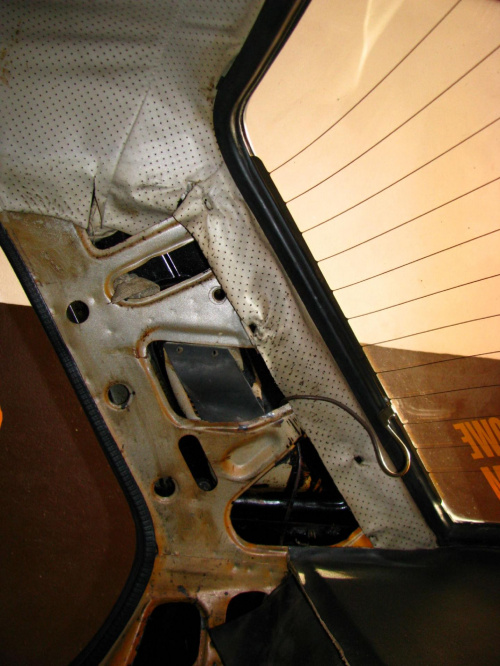

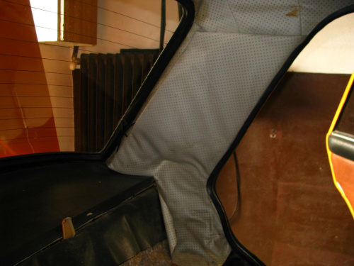

Na tylnych słupkach pod boczkami są jeszcze takie paski materiału przyklejone do słupka, je także odklejamy po zdemontowaniu szyb
Obrazek
Po sukcesywnym brnięciu w obranym kierunku powinniśmy otrzymać coś takiego:
Obrazek

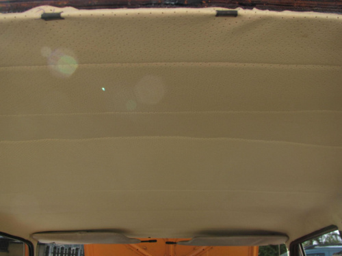

Naciągamy mocno materiał na rant dachu i przygotowaną wcześniej spinkę wsuwamy na felc zaciskając materiał na nim. posuwamy się raz w lewo, raz w prawo w odcinkach ok 15-20 cm i zapinamy kolejne spinki pamiętając o bardzo mocnym naciąganiu materiału.
Obrazek

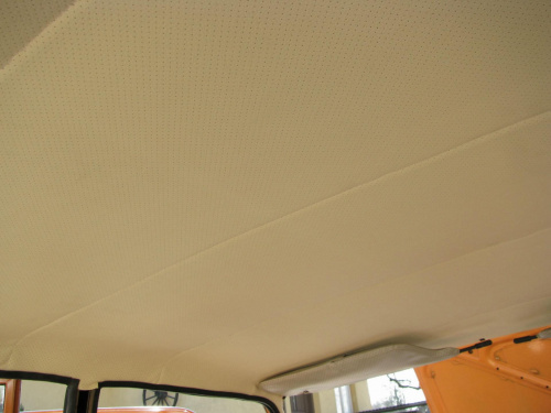

Gdy dojdziemy do łuków może się zdarzyć, że wyjdzie nam fałd. Nie przejmujemy się tym i napinamy do końca, następnie odpinamy przedostatnią spinkę i naciągamy fałd. Postępujemy tak kolejno aż do środka. Taką czynność trzeba powtórzyć nawet 2,3 razy aż uznamy, że nie ma załamań na materiale.
Następnie w analogiczny sposób postępujemy z przodem, pamiętając aby mocno napinać materiał.
Obrazek

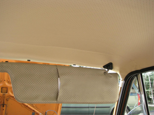

W tym momencie widać już jak będzie napięta podsufitka.
Gdy mamy ją już na spinkach z przodu i z tyłu obcinamy nadmiar materiału malutkimi nożyczkami (do paznokci), nie polecam nożyka do tapet bo uszkodzimy lakier pod uszczelką a to bardzo źle będzie wyglądać za rok, dwa, trzy.
Docinamy z materiału dwa paski na tylne słupki oraz obijamy tapicerki (boczki) tylnych słupków.
Paski oraz napięte części podsufitki podklejamy klejem BUDAPREM (za pomocą małego pędzelka) do rantu blachy
Obrazek
Boczki tylnych słupków obijamy i podkładamy materiał pod spód i mocujemy klejem lub zszywkami tapicerskimi.

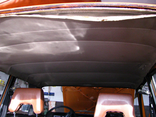

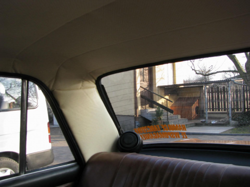

Następnie naciągamy i zapinamy spinki na wszystkich bokach pod uszczelkami drzwiowymi.
Ja osobiście nie podklejałem boków bo spinki wystarczająco tam trzymają, nie ma tak wielkiego naprężenia i dodatkowo trzyma uszczelka. Nakładamy uszczelki, montujemy daszki, lusterko, "cykorłapki"
Obrazek
Obrazek
Przechodzimy do tematu, którego każdy się boi a nie ma czego. Możecie wierzyć lub nie ale szyby zamontowałem sam!!!

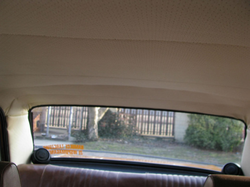

Po zakończeniu dociskamy szybę od zewnątrz dookoła uszczelki aby się ułożyła. Jeśli nie było żadnych komplikacji powinniśmy otrzymać podobny widok:
Obrazek
Obrazek
U mnie można się trochę doczepić napięcia w narożnikach ale jest o niebo lepiej niż było. Jest miło, przytulnie i czysto. :mrgreen: :mrgreen: :mrgreen: :mrgreen: :mrgreen:

Obrazek
I tutaj bardzo ważna uwaga:
KLIN NALEŻY MONTOWAĆ ODCINANĄ STRONĄ DO WEWNĄTRZ (OD STRONY SZYBY A NIE KAROSERII)
Co pewien czas smarujemy pędzelkiem umoczonym w Ludwiku z wodą kawałek rowka pod klin (tylko kawałek by wysycha i nie ma sensu więcej).
Wewnętrzną odcinaną część klina wciskamy w wewnętrzny rowek a dolną oryginalną dociskamy śrubokrętem aż "wskoczy" na swoje miejsce.
Kierunek dociskania powinien być bardziej po skosie (ok 45 stopni pomiędzy uszczelką a klinem - widać to na dalszych zdjęciach).
Kawałek po kawałku wciskamy klin. Najpierw wewnętrzna strona, podtrzymujemy palcem i od dołu dociskamy śrobokrętem..... i tak aż do końca.
Jeśli na łukach będzie wyskakiwać to proponuję ominąć kawałek i wciskać za łukiem ok 3,4 cm i wrócić do łuku, wtedy klin się ułoży i nie będzie wyskakiwał.
Obrazek
Obrazek
Obrazek
Obrazek
Obrazek
Obrazek
Obrazek
Na koniec łączymy wszystko spinką i przód gotowy!!
Obrazek
Obrazek
Obrazek
Z przedniego klina zostaje tyle nadwyżki:
Obrazek
Jedziemy z tyłem w identyczny sposób. Należy pamiętać jednak o odpowiednim początku i końcu i o tym, że klin z tyłu jest łączony z 2 kawałków w dolnych narożnikach.
Obrazek
Obrazek
Z tyłu zostaje trochę więcej nadwyżki:
Obrazek
Na koniec spineczki i klin gotowy!!
Obrazek
Obrazek
!!!POWODZENIA !!!

Postprzez Popielaty » 16 kwi 2012, o 20:40
Pokaż foto jak bardzo kolorystycznie różnią się tapicerki, tzn. ten materiał jaki kupiłeś od fabrycznej podsufitki.
