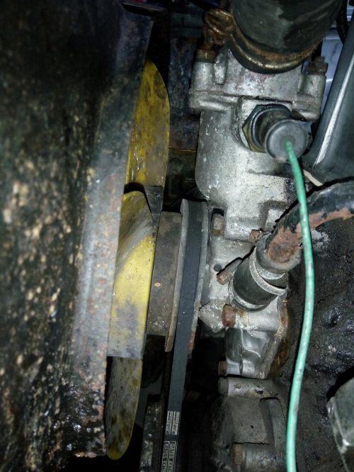

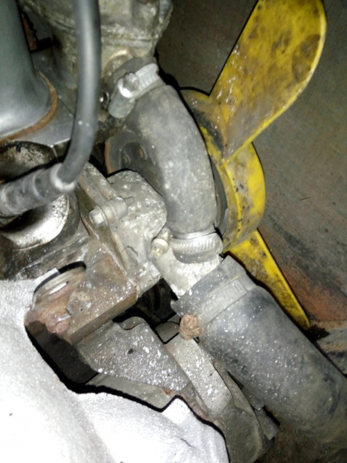

Proszę o zidentyfikowanie co to za pompa tam siedzi.
Dodam że po odpaleniu silnika wentylatora się obraca.
Gdy silnik jest zgaszony wentylator można palcami poruszać bez oporów.
Nie idzie do niej żaden kabel.
Fiat z 1983 roku.

Pompa wody 115c lub116c

Pompa z 1500 115c. Kabla i szczotki brak, widać na pierwszym zdjeciu puste ucho. Wentylator porusza oporem łożysk i lata luźno.

Jest możliwość dołożenia kabla i szczotki ?

dorwać szczotkę z czarnym plastykiem, włożyć w ucho przy pompie, kabel od szczotki podłączyć do czujnika w chłodnicy.
Odpalić auto i jeździć.......

Oczywiście można to nabyć, do tego jeszcze musi być sprężynka mocująca. Co do szczegółów to odsyłam do książki napraw, ponieważ szczegółowe jest opisane co i jak.

Gdzie można to nabyć ?
W sklepach czy tylko pozostaje mi szukać po używkach?

Na allegro były jeszcze jakiś czas temu.
