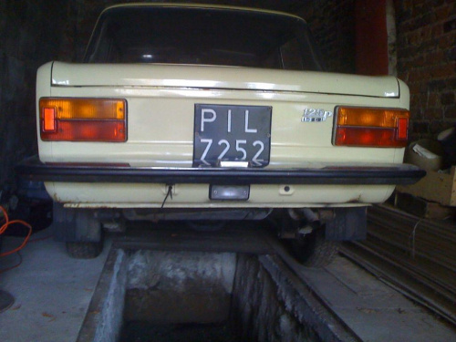

witam, jest to mój pierwszy post wiec prosze o wyrozumialosc Smile
wiec w skrócie fiat stał w garazu 20 lat jest po przebiegu 3491 km! pytanie jak narazie jest jedno: Co sprawdzic? Co wymienic na samym wstępie? .. w sumie dwa pytania...ale co tam Smile
JaSTRZaB
PostWysłany: Czw Paź 28, 2010 5:58 pm Temat postu:
oleju płyn chłodniczy płyn hamulcowy filtry benzynę
Tailgunner
PostWysłany: Czw Paź 28, 2010 7:15 pm Temat postu:
starej benzyny użyj do umycia gaźnika bo pewnie jest zasyfiony
xxxcysioxxx
PostWysłany: Czw Paź 28, 2010 7:57 pm Temat postu:
gaznik wyczyscilem, wymienilem wezyki, plyn chlodniczy na jutro zostawiam
oponki pewnie bedą z racji wieku do wymiany?
jureczek
PostWysłany: Czw Paź 28, 2010 8:07 pm Temat postu:
jeśli nie próbowałeś palić jeszcze silnika to odkręć świece i do każdego otworu po świecy wlej troche nafty, po zakręceniu zadymi ale tym sie nie przejmuj nafta sie wypali. Bynajmniej pierścienie puszczą.
xxxcysioxxx
PostWysłany: Czw Paź 28, 2010 8:18 pm Temat postu:
o tym pomyslalem i pokusilem sie o wlanie pod swiece beznzyny... dzis sprobowalem odpalic... załapał... ale...tak jakby nie chciał czasem palic na jeden cylinder. Mozliwe ze to swieca? stare tylko przeczyscilem.
JaSTRZaB
PostWysłany: Pią Paź 29, 2010 8:20 pm Temat postu:
może to być świeca ale równie dobrze kable kopułka bądź coś z silnikiem np zawory
jureczek
PostWysłany: Pon Lis 01, 2010 9:21 am Temat postu:
podstawa załóz nowe świece, i kable po tylu latach to normalne
xxxcysioxxx
PostWysłany: Pon Lis 01, 2010 9:37 pm Temat postu:

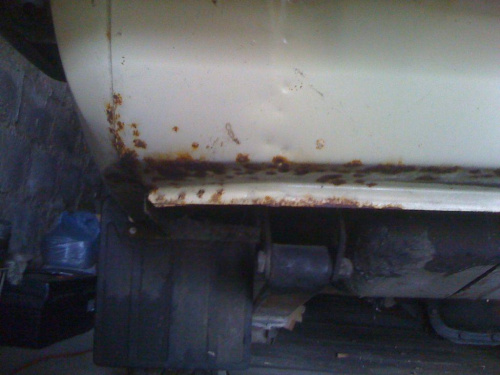

zrobione! kolejne pytanie:
co z tym zrobic? mam na mysli te skupisko rdzy z lewej strony na dole. ile naprawa może kosztować? czy sam w domowym zaciszu jestem w stanie usunąć te rdze?
Obrazek Obrazek Obrazek
sandacz1234
PostWysłany: Pią Lis 05, 2010 10:56 pm Temat postu:
usunac jestes w stanie ,
1- szczotka
http://allegro.pl/szczotka-doczolowa-st ... 10802.html
2- szlifierka kontowa
http://allegro.pl/szlifierka-1400w-euro ... 34296.html
i usuniete
trzymaj dobrze szlifierke w trakcie pracy . no i lepiej odmatuj zderzak
arnold
PostWysłany: Pią Lis 05, 2010 11:09 pm Temat postu:
Masz auto w super stanie. Zakonserwuj go dobrze to go nic nie zniszczy.
sandacz1234
PostWysłany: Pią Lis 05, 2010 11:11 pm Temat postu:
Razz ale nie na rdze
xxxcysioxxx
PostWysłany: Sob Lis 06, 2010 10:37 am Temat postu:
ok jesli juz to zrobir to ile moge dac za pomalowanie tego? powiem tak, tu ma wyc wazna jakosc wykonania:)
gregory05
PostWysłany: Sob Lis 06, 2010 3:25 pm Temat postu:
Witam
Tak Ciebie tylko ustrzegę, ze jak zaczniesz to czyścic tymi sprzętami co koledzy podpowiadają to może, ale nie musi okazać się ze jest więcej zżarte niż to na pierwszy rzut oka wygląda. Miąłem podobnie jak u Ciebie, jednak po wstępnym oczyszczeniu okazały się dziury.Oczywiście życzę byś tak nie miał jak ja.Dobry lakiernik za ładne wycieniowanie tego(nie malowanie całego elementu) weźmie 150zl. Very Happy
Pozdrawiam
arnold
PostWysłany: Sob Lis 06, 2010 8:14 pm Temat postu:
Oczywiście że nie na rdze. On jest dziewiczy i ta rdza to tylko przez stanie wyszła. Dziadowi zrobiłbym przegląd spodu i baranek położył ładnie i polakierował w kolor nadwozia.
xxxcysioxxx
PostWysłany: Nie Lis 07, 2010 11:48 am Temat postu:
powiem tam pod spodem jest idealnie..co jedynie troche kurzu sie zebrało... tak wiec bedzie to zbedne
arnold
PostWysłany: Sro Lis 10, 2010 2:52 pm Temat postu:
Sam widzę po sobie że przynajmniej ze nadkola, krawędzie błotników i zgrzewy na progach dobrze jest tak zrobić. Te roczniki mają tendencje do gnicia bez powodów, widać to na tym pasie tylnym, więc rozważ to bo w przyszłości to zaprocentuje.
maras52
PostWysłany: Sro Lis 10, 2010 6:18 pm Temat postu:
"Jak se grzyba octem poczęstujesz, to za rok go posmakujesz"
Więc lepiej poprawić konserwę zwłaszcza w miejscach newralgicznych:
-Drzwi
-Wnęki w bagażniku
-Zgrzewy
-Przednie błotniki (od strony drzwi)
-Progi
No i podłogę bo bitex lubi pękać ze starości Wink
