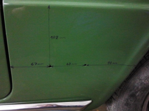

Postprzez Seraf » 14 lis 2012, o 00:42
Potrzebuje wymiarów dla znaczka licencja Fiat tzn. odległości w którym miejscu na prawym przednim błotniku ma być licencja bo po zdjęciach cieżko ocenic ;)

Postprzez KR2YCHO » 22 lis 2012, o 15:10
Również przyłączam się do prośby.

Postprzez Kantman » 22 lis 2012, o 18:43
Jak nikt wcześniej nie wrzuci, to jutro zrobie fotkę z wymiarami ,bo akurat składam klasyka po lakierze.

Postprzez Seraf » 22 lis 2012, o 22:07
raczej nikt nie wrzuci bo juz jakis czas czekam ;)

Postprzez Red West_77 » 22 lis 2012, o 22:44
to i ja się dołączam do prośby. Mam fiata u lakiernika oraz takowy znaczek i będę chciał go właściwie zamontować bez zbędnej improwizacji.

Postprzez Kantman » 23 lis 2012, o 14:59
Obrazek
proszę, jest to oryginalny błotnik, który miał już otwory fabrycznie więc rozmieszczenie ich jest prawidłowe
oczywiście wymiary mierzone do środka otworów.
Najlepiej podczas wiercenia mieć prz y sobie emblemat, żeby dokładnie zrobić otwory na bolce.
Miłej zabawy 8-)

Postprzez Red West_77 » 23 lis 2012, o 15:41
Ciekawostka. Dziury pod licencyję ma ten błotnik a otworów pod mocowania listwy ozdobnej brak.
Ja kupiłem ostatnio oryginalny błotnik z wczesnego mr-a, który nie posiada otworów pod licencyję i listwę.
Pomimo to również dzięki wielkie za szczegółowe foto z wymiarami.

Postprzez Kantman » 23 lis 2012, o 15:45
A czy ja napisałem że to błotnik do mr'a?
Paniiiieeee toż to przeca klasyk
