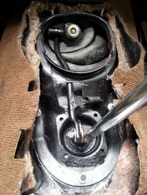

Dziś w sieci znalazłem taki patent , wiec pozwoliłem sobie zapożyczyć zdjęcie, dobra alternatywa dla tych którzy chcą mieć piątkę, pozostawiając oryginalny charakter auta ,a ich wóz jest z przed 1984r ;)

Ciekawe jak z jakoscia wybierania biegów przy tym patencie

Kiedyś myślałem że tak można zrobić. Prawdopodobnie nie ma tragedii z wrzucaniem biegów, ale to zależy od jakości wykonania i możliwości regulacji tego patentu.

w czasach wczesnego PTK jakiś typ miał zrobiony pionowy drążek chyba w białym atu. Podobny patent.

Ma ktoś jakieś informacje na ten temat jeszcze ? Czy realne jest zrobienie tego czy zostaje to w sferze legend ;x 5 bieg by sie przydał, ale skośny lewarek jest po prostu zły :x :(

Marold napisał(a):Ma ktoś jakieś informacje na ten temat jeszcze ? Czy realne jest zrobienie tego czy zostaje to w sferze legend ;x 5 bieg by sie przydał, ale skośny lewarek jest po prostu zły :x :(
Jak widać po zdjęciu, jest to realne...

OLO napisał(a):w czasach wczesnego PTK jakiś typ miał zrobiony pionowy drążek chyba w białym atu. Podobny patent.
Ale... w Atu? pionowe 5? Po co? Jak? Dlaczego?

Chciał short-shift'a, to ma. Nie wchodził na forum, nie wiedział że sie nie da, więc zrobił.

To jest totalna rzeźba ? Czy z czegoś można dopasować jakieś części ?

Marold napisał(a):To jest totalna rzeźba ? Czy z czegoś można dopasować jakieś części ?
Podpinam się do pytania.
