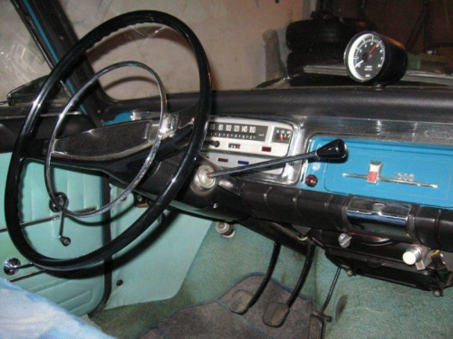

W fiatach zasadniczo występowały 2 typy skrzyni biegów.
1. Zawsze 4 biegowa z zewnętrznym mechanizmem zmiany biegów (w szczegółach różniły się te z biegami w podłodze i w kierownicy). Idea ta sama, różnice tylko w dźwigniach wychodzących z tyłu. Do listopada 83 roku, występowała pod koniec ze sprzęgłem na linkę (kwiecień 83).
Obrazek
Obrazek
2. Od listopada 83. I tutaj nowość dla niektórych skrzynia z.... Poloneza. Skośny lewarek bezpośrednie sterowanie biegami, 4 lub 5 biegów. Z silnikami poldka były też nowe przeguby elastyczne. Po tej dacie tylko sprzęgło na linkę. Pasują wszystkie skrzynie z Polonezów OHV tylko czasem trzeba zmieniać końcówki zależnie jakie przeguby elastyczne były oraz napędy prędkościomierza zależnie z jaką przekładnią główną współpracowały skrzynie (10:41).
Obrazek
Zdjęcia dorzucę później. Miłej dyskusji.
